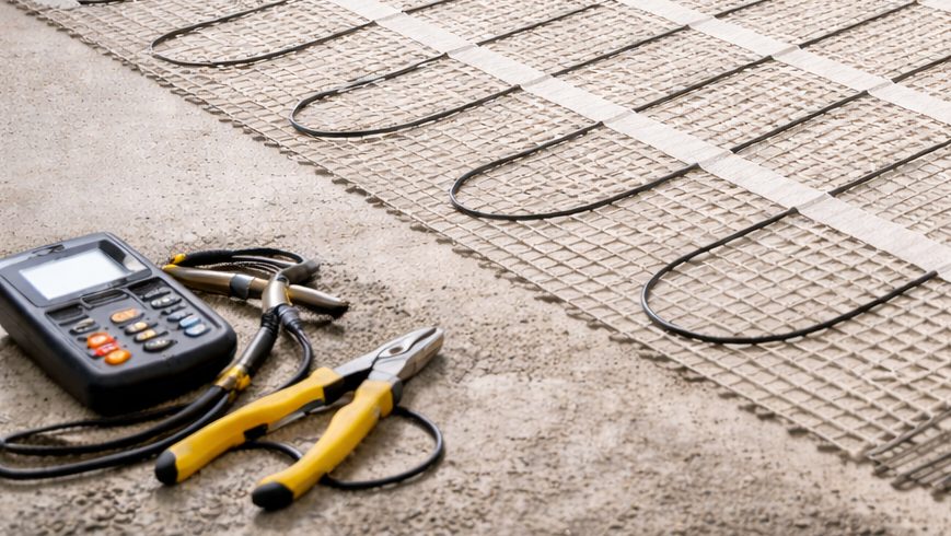

Когда речь заходит о выборе системы, чаще всего рассматривают два варианта — нагревательные маты и кабель в стяжке. Маты представляют собой уже закрепленный на сетке кабель с определенным шагом укладки. Их толщина обычно составляет от 2,5 до 5 мм. Это позволяет минимально поднять уровень пола — вместе с плиткой увеличение высоты составляет примерно 1,5–2 сантиметра. Для ремонта в готовой квартире это критически важный момент.

Следующий шаг — сделать простой эскиз помещения. Это помогает понять, как будут располагаться маты или кабель, и избежать пересечений. Если теплый пол планируется как основной источник отопления, ориентир по мощности составляет не менее 160 Вт на один квадратный метр площади помещения. Это значение обеспечивает комфортный уровень тепла даже в холодный период года при стандартной теплоизоляции.
Важно понимать, что нагревательные маты нельзя укорачивать. Их можно разрезать по сетке для изменения формы, но сам кабель резать категорически запрещено. Маты допускается стыковать между собой, соблюдая необходимый шаг укладки — расстояние между кабелями должно составлять около 9 сантиметров. Перекрытие или наложение кабеля друг на друга недопустимо, поскольку это приводит к локальному перегреву и выходу системы из строя.

Монтаж теплого пола возможен непосредственно в слой эластичного клея под плитку или в бетонную стяжку. Выбор способа зависит от типа системы и стадии ремонта. При укладке мата под плитку он полностью погружается в клеевой раствор. Нельзя размещать нагревательный элемент непосредственно под ламинат или панели без промежуточного слоя — кабель должен быть закрыт раствором или стяжкой, рассчитанной на работу с системами подогрева.
Есть зоны, где установка запрещена. Нельзя укладывать маты под ванну, джакузи, детский бассейн или мебель без ножек. Минимальная высота ножек мебели должна быть не менее трех сантиметров, чтобы обеспечивалась естественная циркуляция воздуха. Игнорирование этого требования часто становится причиной локального перегрева.
После укладки обязательно проводится проверка сопротивления нагревательного мата. Это обязательная процедура, подтверждающая целостность кабеля. Установить сам мат можно самостоятельно, аккуратно следя за тем, чтобы не повредить провод. Однако подключение к электросети должно выполняться квалифицированным электриком. Это требование безопасности, а не формальность.
