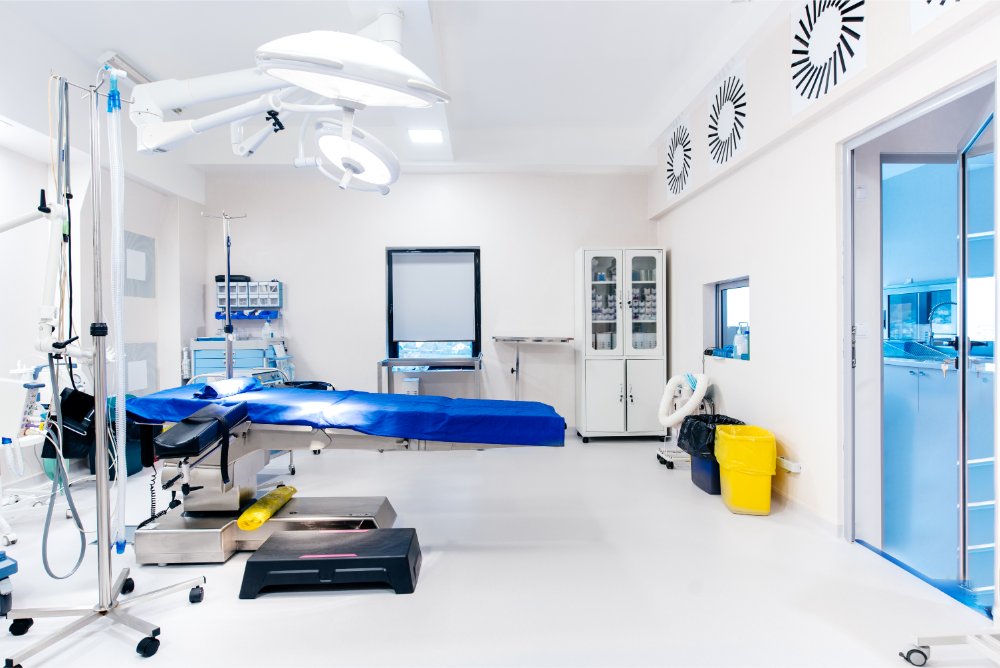

  • операційний стіл;
  • освітлювальні прилади;
  • монітор пацієнта;
  • дефібрилятор;
  • УЗ-сканер для інтраопераційних досліджень.

Діяльність операційної концентрується навколо столу. Незалежно від профілю блоку, до цього виробу висуваються стандартні вимоги:
  1. Простота доступу до пацієнта. Він має розміщуватися так, щоб до нього могли безперешкодно підійти оперуючий хірург і асистенти, медсестри та анестезіологічна бригада.
  2. Ергономіка. У процесі роботи, яка триває не одну годину, важливо мінімізувати напруження рук і спин лікарів.
  3. Якісні матеріали. Операційна - стерильна зона, де поверхні постійно контактують із біологічними рідинами. Усі матеріали мають бути стійкими до багаторазових дезінфекцій.
  4. Зручність управління. Стіл має легко змінювати конфігурації залежно від специфіки хірургічного втручання.
В операційних столах, залежно від класу, є ножне і дистанційне керування, а також різні кути підйому окремих секцій для зручності роботи хірургів.
Існують також вужчі вимоги, пов'язані з профілем операційної. Столи для нейрохірургії, гінекології, травматології відрізняються специфічною комплектацією і набором опцій.
