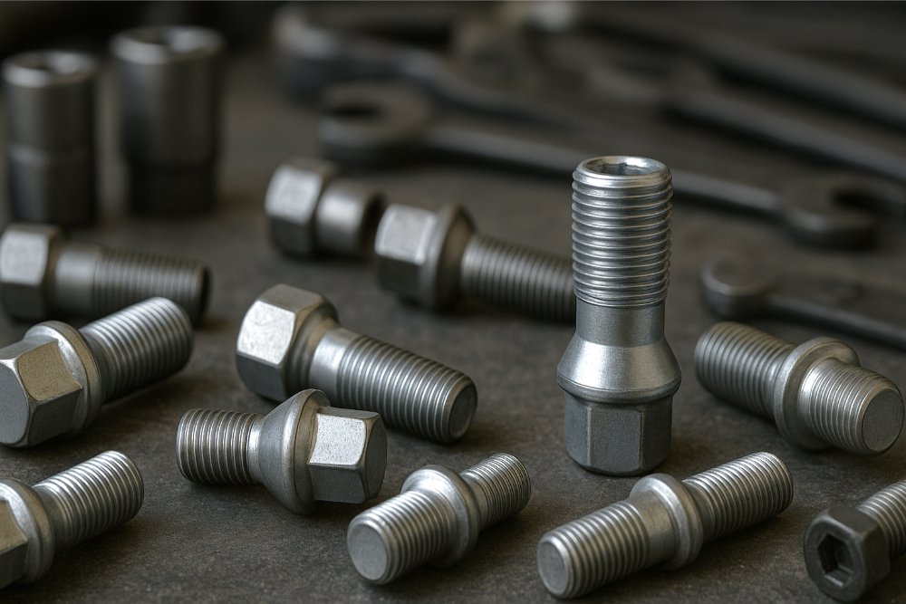

Автомобіль — це складна інженерна система, де кожен елемент має ключове значення для безпеки і надійності руху. Колісні болти — невелика, але критично важлива деталь, яка відповідає за кріплення колеса до маточини. Неправильно підібрані болти можуть спричинити вібрацію, пошкодження дисків або навіть втрату колеса в русі. Щоб уникнути подібних ризиків, важливо знати, як правильно обирати колісні болти. Усе необхідне для грамотного вибору легко знайти в спеціалізованих інтернет-магазинах, таких як https://wefix.com.ua, де представлені перевірені рішення для більшості марок авто.
Чому болти мають значення
Колісні болти забезпечують надійне з'єднання колеса з маточиною за допомогою натягу, який виникає під час закручування. Вони працюють під впливом динамічних навантажень, температурних перепадів і вібрацій. При цьому кожна модель авто має свої конструктивні особливості, що безпосередньо впливає на тип і розмір необхідних болтів. Неправильний вибір — це не лише потенційна аварія, а й додаткові витрати на ремонт. Тому вибирати потрібно точно і уважно, враховуючи всі технічні параметри.
Основні параметри болтів
Перше, на що слід звернути увагу — це різьба. Її діаметр та крок повинні відповідати різьбі маточини автомобіля. Найпоширеніші варіанти для легкових авто — це М12x1.25, М12x1.5, М14x1.5. Кожна з них має конкретне призначення і несумісна з іншими. Другий ключовий параметр — довжина болта. Вона повинна забезпечувати достатнє заглиблення в отвір маточини (але без упору в глухий кінець!) і відповідати товщині диска. Недостатня довжина створює ризик зриву різьби, а надмірна — пошкодження внутрішніх елементів.
Не менш важлива форма посадкового конуса. Найпоширеніші типи — це сферичний (радіусний) та конічний (60 або 90 градусів). Неправильно підібраний конус не дозволить болту щільно зафіксувати диск, що призведе до перекосу колеса. Для алюмінієвих і сталевих дисків часто використовуються різні типи конусів, і це також потрібно враховувати.
Матеріали і покриття
Більшість колісних болтів виготовляється з високоміцної сталі класу 10.9 або 12.9. Вони забезпечують необхідну міцність при високих навантаженнях. Дешевші аналоги з неякісного металу можуть розтягуватися або ламатися під час експлуатації. Оцинковка або хромування не лише покращують зовнішній вигляд, але й захищають від корозії. Однак важливо пам’ятати, що надмірно товсте декоративне покриття може викликати труднощі з закручуванням.
Відмінності між болтами і шпильками
Деякі автомобілі, особливо старі моделі або ті, що мають спортивну підвіску, оснащені не болтами, а шпильками з гайками. У такому випадку диск насаджується на шпильки, а далі фіксується гайками. Принцип той самий, але підбір елементів також повинен враховувати довжину, діаметр, тип різьби і форму посадки гайки. Бувають ситуації, коли автомобіль із заводу мав болти, але після встановлення проставок або тюнінгу — переходить на шпильки. У таких випадках рекомендовано консультуватися з фахівцем.
Особливості тюнінгованих авто
Автомобілі з нестандартними литими або кованими дисками потребують особливої уваги при виборі кріплення. Через змінену геометрію або наявність проставок змінюється посадкова глибина, тому стандартні болти можуть не підходити. Тут важливо не лише підібрати правильну довжину, а й перевірити, чи болт не торкається гальмівних елементів або підшипника. У деяких випадках для тюнінгових рішень випускаються спеціальні болти з подовженою шийкою або плаваючою шайбою.
Вплив температур і умов експлуатації
У регіонах з великою кількістю опадів, використанням солі на дорогах і різкими температурними перепадами зростає ризик корозії. У таких умовах варто обирати болти з антикорозійним покриттям або виготовлені з нержавіючої сталі, якщо це не суперечить вимогам до міцності. Не менш важливо регулярно перевіряти момент затягування, особливо після зміни коліс, адже перепади температур можуть спричинити його послаблення.
Поради щодо замовлення онлайн
При купівлі в інтернет-магазинах необхідно вказувати точну модель автомобіля, рік випуску, тип і діаметр дисків. Більшість професійних продавців, як-от WeFix, мають фільтри і системи підбору, які зводять ймовірність помилки до мінімуму. Також варто звернути увагу на відгуки, фото реального товару і технічні характеристики. У разі сумнівів — не соромтеся проконсультуватися з менеджером: в хороших магазинах це роблять охоче і професійно.
Нюанси при встановленні
Перед установленням нових болтів необхідно очистити отвори від бруду, іржі та залишків мастила. Закручувати болти слід вручну, по черзі, у шаховому порядку, без перекосів. Остаточне затягування бажано виконувати динамометричним ключем з урахуванням рекомендованого моменту (зазвичай від 90 до 140 Нм). Не варто використовувати пневмоінструмент без обмеження моменту — це призводить до надмірного натягу або пошкодження різьби.
Коли варто замінити болти
Навіть якісні болти мають обмежений ресурс. Їх потрібно міняти у разі появи тріщин, корозії, пошкодження різьби, після ДТП або якщо вони не забезпечують потрібний момент затягування. У деяких випадках, наприклад, при переході на інший тип дисків, необхідна повна заміна кріплень. Не варто змішувати старі та нові болти — це призводить до нерівномірного натягу.
Безпека починається з деталей
Колісні болти — це не місце для економії чи експериментів. Від правильності їх вибору залежить не тільки термін служби дисків і підвіски, а й безпека усіх учасників дорожнього руху. Якісна консультація, точний підбір і своєчасна заміна — це запорука впевненості за кермом. Використовуйте лише перевірені джерела для покупки і ніколи не нехтуйте дрібницями — саме з них і складається справжній професіоналізм.
