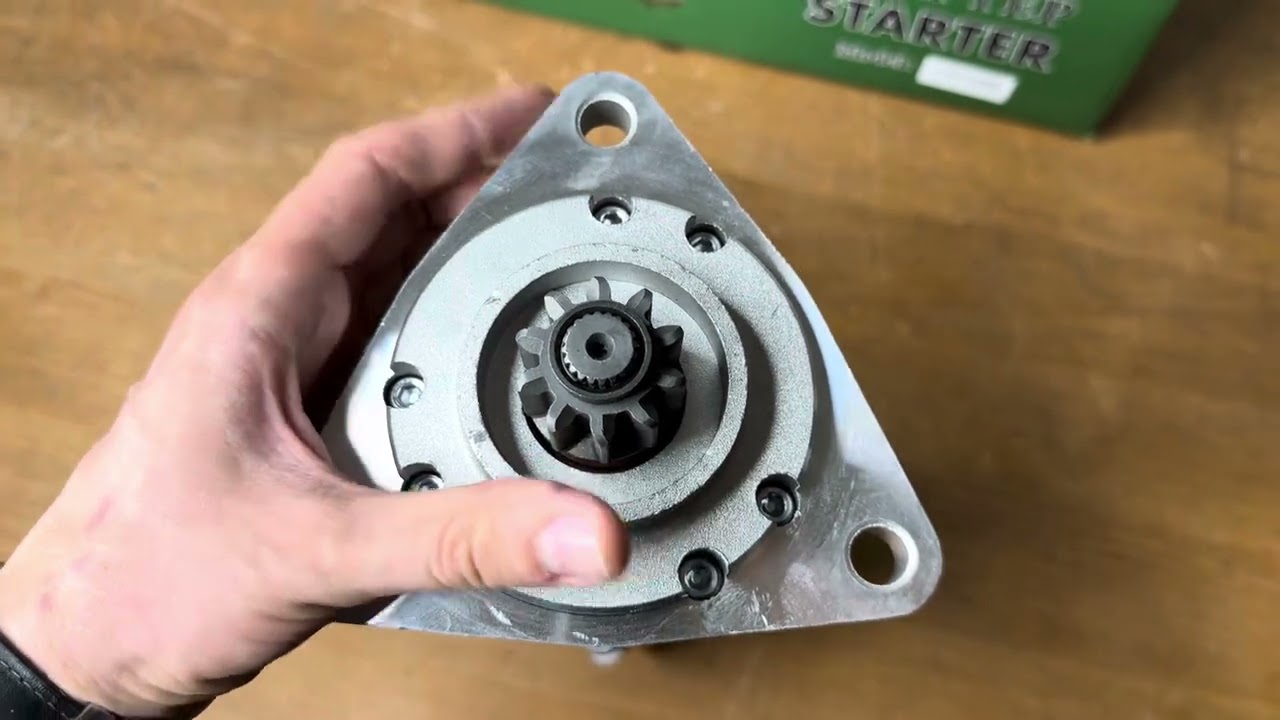

Стартер - один из тех узлов, которые в тракторе МТЗ почти не замечаешь, пока он не перестаёт работать. Но если уж отказывает, то проблема серьёзная: без него дизель не заведётся ни летом, ни тем более зимой. В последние годы всё чаще вместо обычных, так называемых прямоприводных стартеров на МТЗ устанавливают редукторные. Разберёмся, в чём разница между ними и почему всё больше механизаторов переходят именно на редукторный вариант.
Конструктивные различия
Главное отличие редукторного стартера - наличие редуктора между якорем электродвигателя и шестернёй, которая зацепляется с маховиком. В обычном же варианте двигатель вращает маховик напрямую, то есть скорость и крутящий момент зависят только от мощности самого электродвигателя стартера.
В редукторной модели всё устроено иначе: электромотор вращается с высокой скоростью, а редуктор понижает её, увеличивая крутящий момент на выходе. Это предоставляет сразу несколько преимуществ в виде меньшей нагрузки на батарею, более уверенного запуска и меньшего веса устройства.
Масса и габариты
Редукторные примерно на треть легче традиционных. Если стандартный стартер для МТЗ https://d-detal.com.ua/ru/zapchasti-mtz-8082/zapchasti-elektrooborudovaniya-traktora-mtz-80-mtz-82/startery-mtz/ весит около 16-18 кг, то редукторный - 9-11 кг. Это ощутимо при установке и обслуживании, особенно если приходится работать в полевых условиях без помощника.
По размерам редукторные модели тоже компактнее. За счёт этого их проще разместить в моторном отсеке, особенно если сельхозтехника имеет нестандартную модификацию или дооборудована, например, предпусковым подогревателем.
Энергопотребление и нагрузка на аккумулятор
Обычные стартеры при пуске создают довольно большую нагрузку и могут тянуть до 600-700 ампер. Это особенно заметно зимой, когда холодный двигатель вращается тяжелее, а батарея работает менее эффективно.
Редукторный же потребляет в среднем на 30-40% меньше тока при той же нагрузке. Благодаря редуктору он передаёт больше момента на маховик, не требуя при этом высокой силы тока, а это значит, что даже слегка «подсевшая» батарея сможет запустить мотор, чего с обычным устройством часто не происходит.
Ресурс и надёжность
За счёт меньших нагрузок на щётки и коллектор, редукторный стартер на тракторах МТЗ работают дольше. Электромотор функционирует на высоких оборотах, но с меньшим усилием, что уменьшает механический износ. Кроме того, редукторные модели часто лучше защищены от влаги и пыли - их корпус герметичнее, меньше открытых элементов.
Также стоит отметить, что у современных версий чаще применяются планетарные редукторы, которые более устойчивы к перегрузкам и позволяют эффективнее раскручивать маховик даже при загустевшем масле или плохой компрессии.
Цена вопроса
Да, редукторная модель обойдётся дороже обычной, но разница в цене с лихвой компенсируется надёжностью и экономией на аккумуляторах, особенно если сельскохозяйственная техника работает круглый год. Если учитывать, сколько раз за сезон приходится «оживлять» трактор в мороз, тянуть провода, прикуривать или снимать стартер на диагностику, затраты становятся оправданными.
Когда стоит ставить редукторный стартер на технику МТЗ
Есть ситуации, в которых редуктор - не просто улучшение, а реальная необходимость. Например:
  • при регулярных пусках в минусовую погоду;
  • если трактор используется с частыми остановками и запусками;
  • если стартер уже не раз ломался из-за перегрева или износа;
  • при ограниченном доступе к сервису и необходимости минимизировать риски выхода из строя.
В целом, редукторный стартер - это не про моду, а про надёжную работу сельхозтехники при любых условиях. Он предоставляет реальное преимущество в полевых условиях, где запуск двигателя должен быть максимально быстрым и стабильным. И хотя внешне отличия от «классики» могут показаться незначительными, на практике результат чувствуется с первого запуска.
