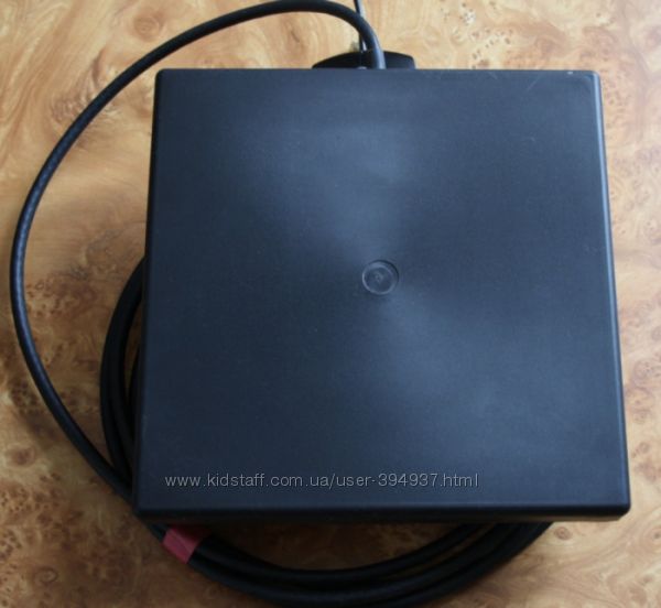

Продам морскую антенну Wi-Fi АП-15-М, производства украинской компании "Мир Антенн" для подключения беспроводных устройств.
Акционная цена: 399грн + бесплатная отправка Новой Почтой!
Варианты оплаты:
100% предоплата на карту банка Приват (+1%);
наложенный платеж (в этом случае Вы отплачиваете услугу обратной отправки).
Любая длина кабеля в комплекте, разъем RSMA
Отправляю: Новой Почтой БЕСПЛАТНО!
При использовании с Wi-Fi адаптером Alfa AWUS036H удавалось держать связь на расстоянии более 10 морских миль (18,5 км).
Адаптер Alfa AWUS036H можно приобрести отдельно. (400грн)
Рабочий частотный диапазон: 2400-2500МГц
Коэффициент усиления: 15дБ
Угол основного лепестка: 30\30 градусов
Вес: 0,75 кг
Размеры (без крепления): 200*200*20мм
Кроссполяризация: -30дБ
КПД антенны: более 90%
Разработано и произведено в Украине.
Гарантия: 12 месяцев
Антенна имеет поворотное крепление на трубу с барашковыми гайками

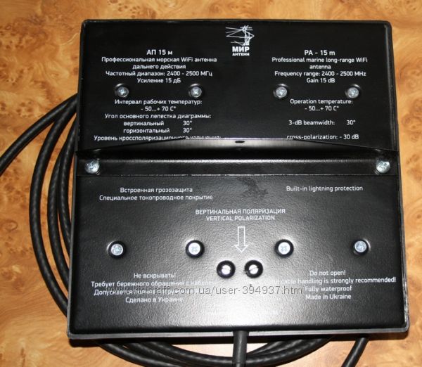

Преимущества:
- излучение назад -30дБ;
- не требует дополнительной грозозащиты;
- изолятором в антенне является воздух;
- чистая диаграмма практически без боковиков.
Как показал многолетний опыт эксплуатации в море, усиление 15дБ и угол 30 градусов - это оптимальные характеристики для направленной антенны. Не стоит гнаться за максимальным усилением (18-21дБ), это не самый главный критерий выбора. С его ростом значительно уменьшаются рабочие углы антенны. Малейшее изменение положения судна, Кроме этого, с ростом усиления антенны на каждые 3дБ происходит увеличение ее площади в 2 раза. Большая площадь антенны негативно влияет на жесткость конструкции, что значительно увеличивает риск повреждения при перевозке в багаже и эксплуатации. Кроме того, подобная антенна тяжела и неудобна в транспортировке. Не говоря уже об опасности купить большую антенну с явно завышенным коэффициентом усиления, которая на практике будет работать хуже 15дБ.
Вся конструкция антенны выполнена в воздухе металлическими пластинами без использования текстолита. Антенна полностью защищена от статического электричества, она заземлена в 8-ми точках
И, пожалуй, самой интересной особенностью антенны является селективный фильтр. Он создан за счет объемного резонатора между пластинами, которые соединены винтовыми соединениями. В точках соединений на частоте 2,4ГГц напряжение равно нулю, а ток максимален. С изменением частоты и длины волны соответственно, эти точки смещаются. Все, что не соответствует Wi-Fi диапазону, уходит через винты на корпус антенны, а не попадает в кабель и адаптер. Уникальная для антенн этого класса особенность позволяет не нагружать радиоканал адаптера посторонними мощными радиоизлучениями. Их источником может быть (и будет) навигационное оборудование вашего судна и судов соседей, самое различное излучение с берега.
