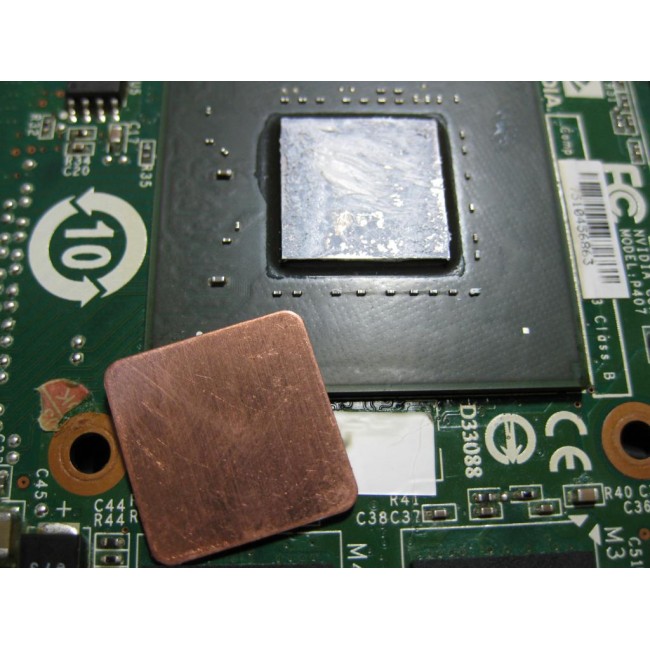

Установка медного термоинтерфейса дает более высокую эффективность охлаждения, чем стандартный резиновый в связи с более высокой теплопроводностью меди 390 Вт/(м•К) против стандартных 3.2 Вт (м•К) .
Для замены необходимо: замерить толщину старой прокладки, подобрать необходимую пластину, нанести тонкий слой термопасты сначала на чип, затем установить пластину. Радиатор необходимо также намазать термопастой тонким слоем. И наконец установить радиатор на чип.
Главное требование при применении теплопроводящей пасты - минимальная толщина ее слоя. Небольшое количество пасты, нанесенное на область теплового контакта, растискивается при прижиме поверхностей друг к другу. При этом паста заполняет мельчайшие углубления в поверхностях и вытесняет воздух, обладающий крайне низкой теплопроводность
Подходит для любых ноутбуков, в которых используется резиновый термоинтерфейс на чипах.
Десятки заменённых нами термоинтерфейсов, доказывают реальное снижение температуры чипа, и продление жизни ноутбуков.
