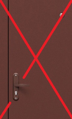

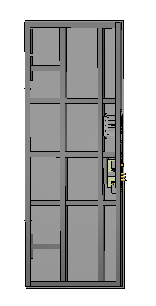

Входная металлическая дверь (бронь) 2016г. минимальной комплектации должна быть:

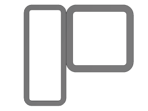

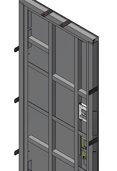

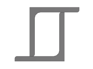

1. Каркас должен быть изготовлен с уголка или профильной трубы.
- уголок 40х40х4 и выше, сваренный коробкой.
- профильная труба толщиной от 3 мм. и выше.
- наружный лист металла от 2 мм. горячекатаная сталь или холоднокатаная сталь 3 мм.
- места крепления петель должны быть усиленные.

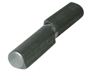

- петли на шариках, желательно 3 петли, две верх и одна низ.
- противосъемные штыри (антисрез).
- каркас двери должен быть с горизонтальными и вертикальными ребрами жесткости.
- защита ригелей замков.

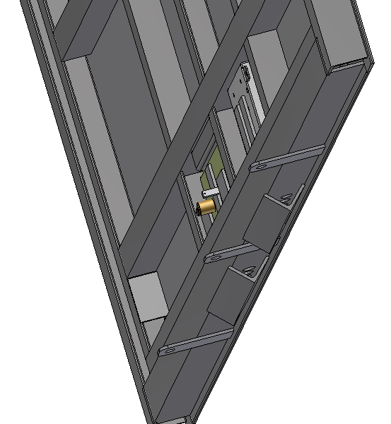

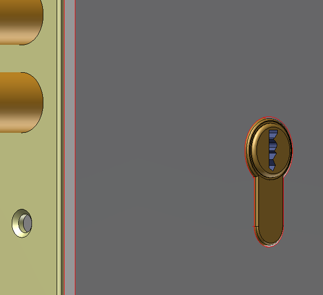

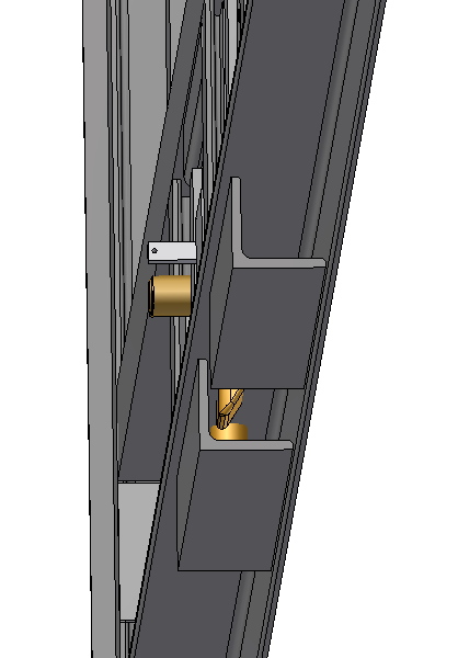

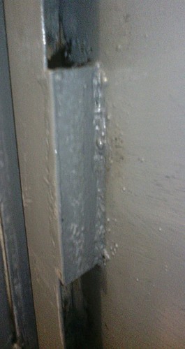

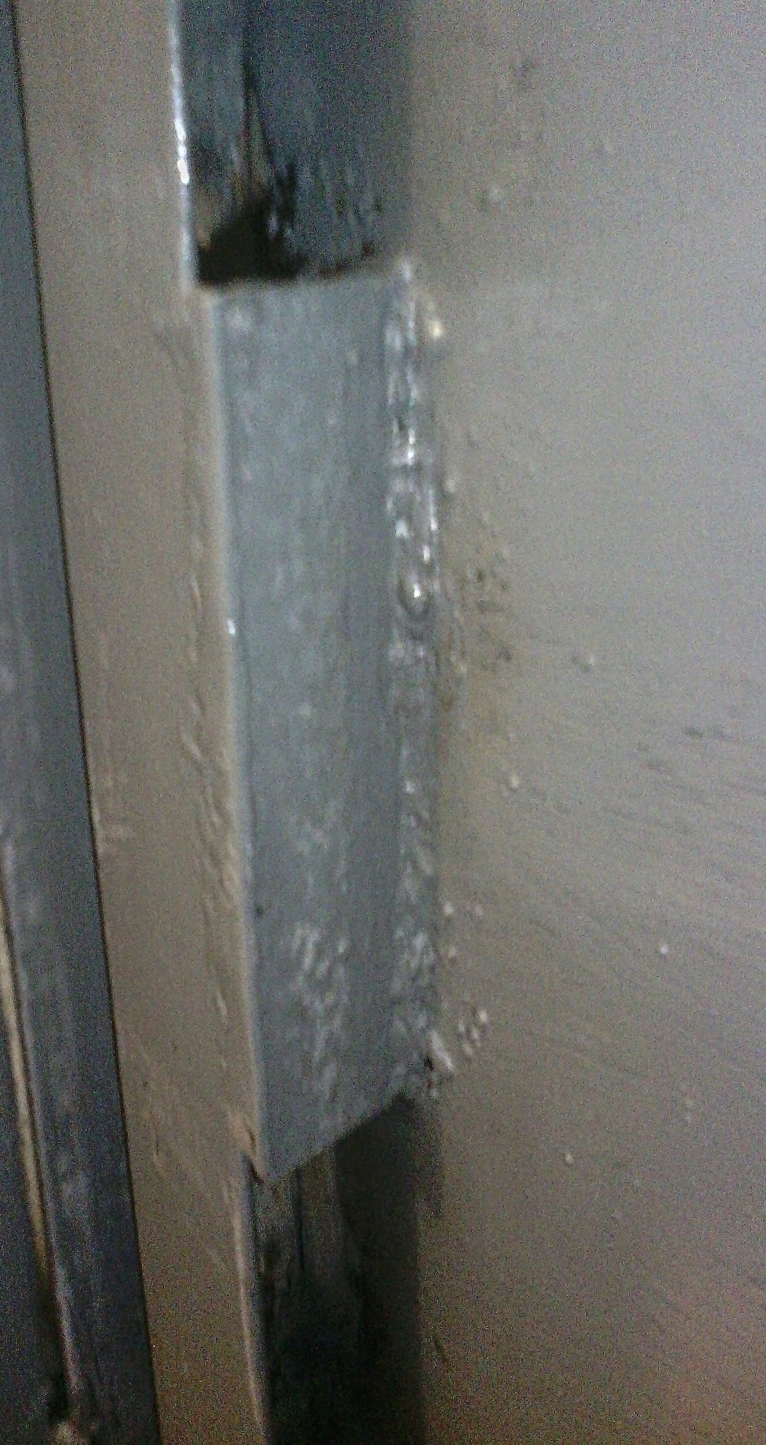

4. Установка замков.
- замков должно быть два, цилиндровый и сувальдный.
- замки должны быть разнесены между собой 400 – 600 мм.
- замковая зона должна быть снабжена упорами для замков, от их вдавливания в внутрь двери.
- на замки необходимо устанавливать марганцевые пластины.
5. Просвет между производителями дверей и замыкающими устройствами.
- врезка замка должна иметь ход до 2-х мм. не более (при незакрепленном замке).
- врезка цилиндра в наружный лист метала должна быть не более 1 мм. в сторону.
- врезка защитной накладки для цилиндра должна быть плотной, и крепится с внутренней стороны двери.
- сувальдный замок должен быть снабжен защитной накладкой от вскрытия.

3. Монтажное крепление.
- монтажные пластины должны быть вынесены в внутрь помещения.
- крепление коробки должно быть надежным, желательно во все четыре стороны.
- замковая зона должна быть снабжена упорами для замков, от их вдавливания в внутрь двери. а также замки должны быть с пластинами от высверливания (хотя-бы один). Картинка взята с интернета.
- врезка цилиндра в наружный лист метала должна быть не более 1 мм. в сторону. В этом варианте на цилиндр у замка устанавливают фиксатор цилиндра замка. Картинка взята с интернета.
Декоративная накладка должна крепиться с внутри помещения !!!
Так делать нельзя: Картинка взята с интернета.
- врезка защитной накладки для цилиндра должна быть плотной, и крепится с внутренней стороны двери. Картинки взяты с интернета.
