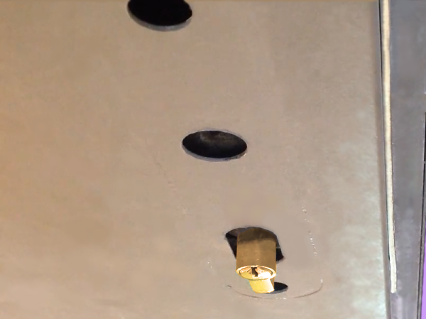

Входная металлическая дверь (бронь) 2016г. минимальной комплектации должна быть:
5. Просвет между производителями дверей и замыкающими устройствами.
- врезка замка должна иметь ход до 2-х мм. не более (при незакрепленном замке).
- врезка цилиндра в наружный лист метала должна быть не более 1 мм. в сторону.
- врезка защитной накладки для цилиндра должна быть плотной, и крепится с внутренней стороны двери.

"Высочайшая" культура установки цилиндров - прямое приглашение "гостей". Такую работу не принимать, даже в сарай.
Цилиндр не должен выходить за накладку больше чем на один миллиметр. Врезка цилиндра должна быть по профилю отверстия как в накладке, и не более.

- вставляем немножко в отверстие антисреза.
- закрываем дверь, фольга сжимается, делая отпечаток.
- открываем дверь, достаем отпечаток из фольги.
- смотрим на сколько входит антисрез в отверстие, прилегание антисреза к краю отверстия, зазор между коробкой и дверью со стороны петель.
Делаем вывод о работе данной опции.
