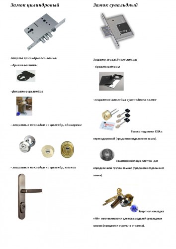

Защита сувальдных замков «ЯК».
Комплектация замков входной двери - на современном этапе.
Требуйте эту комплектацию у производителей входных дверей, сейфов и т. д.
Будьте на шаг впереди - защитите свой дом, имущество. свою семью, себя.

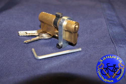

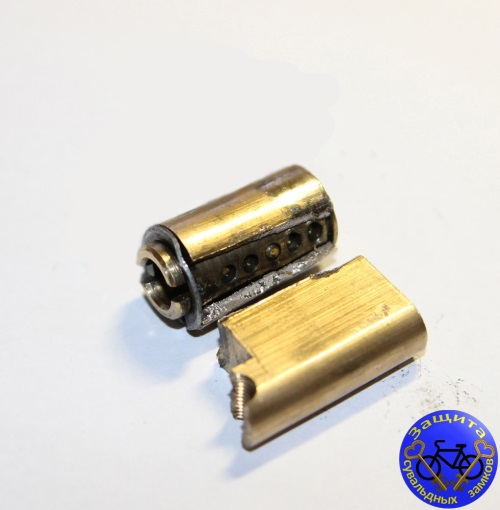

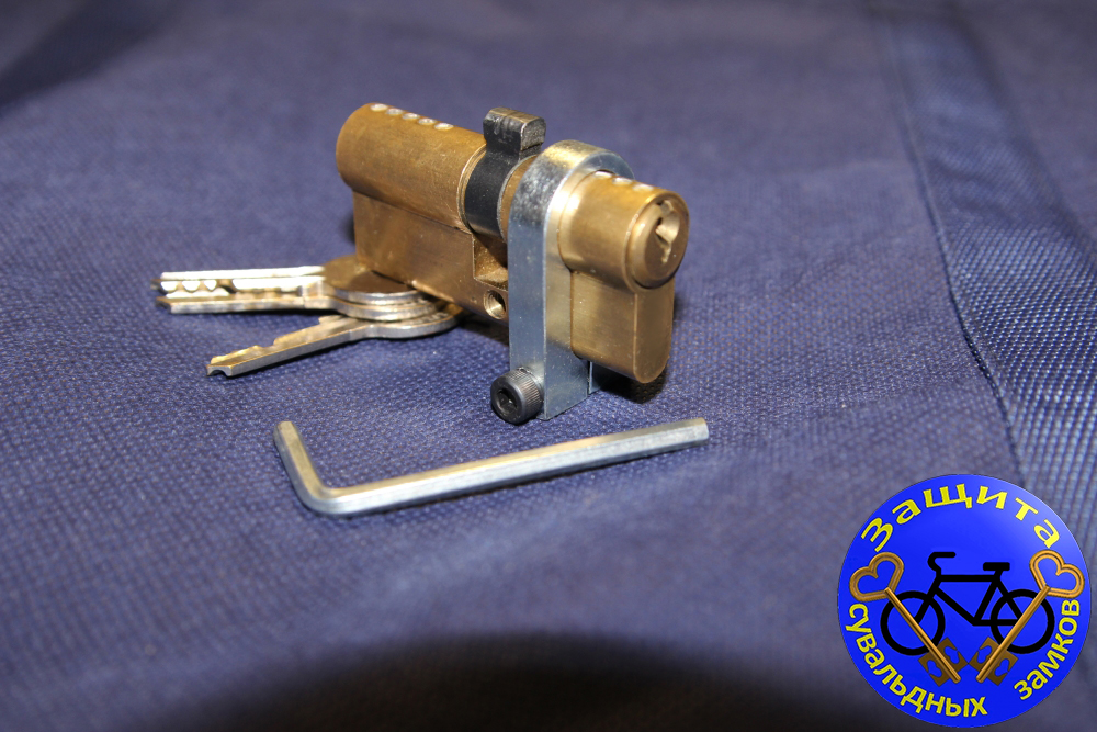

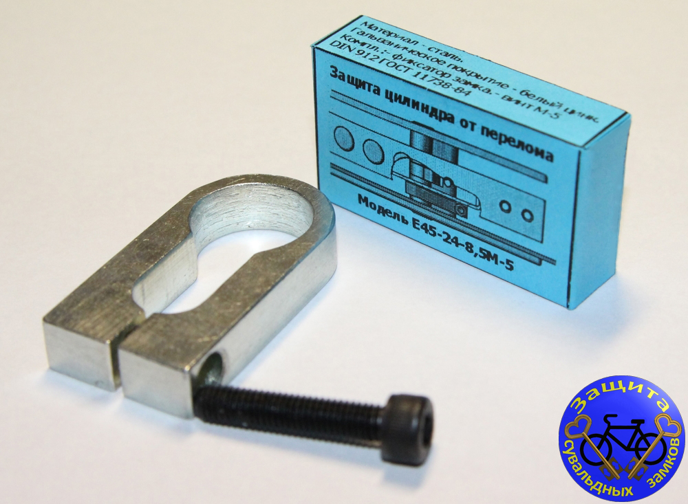

Фиксатор цилиндров замков, под бронированные двери, толщина зажима 8,5 мм. Для полнотелых цилиндров EURO. Фиксатор цилиндра устанавливается внутри металлической двери. Между наружным листом металла и замком. И предназначен помешать выбить цилиндр внутрь помещения, или в случаи его разрыва он не дает возможности достать часть цилиндра наружу. Защити своего клиента, свой дом и свою семью.

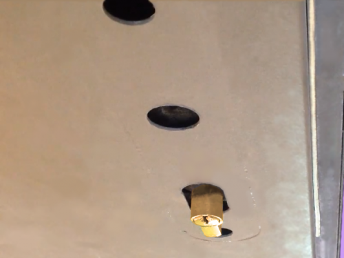

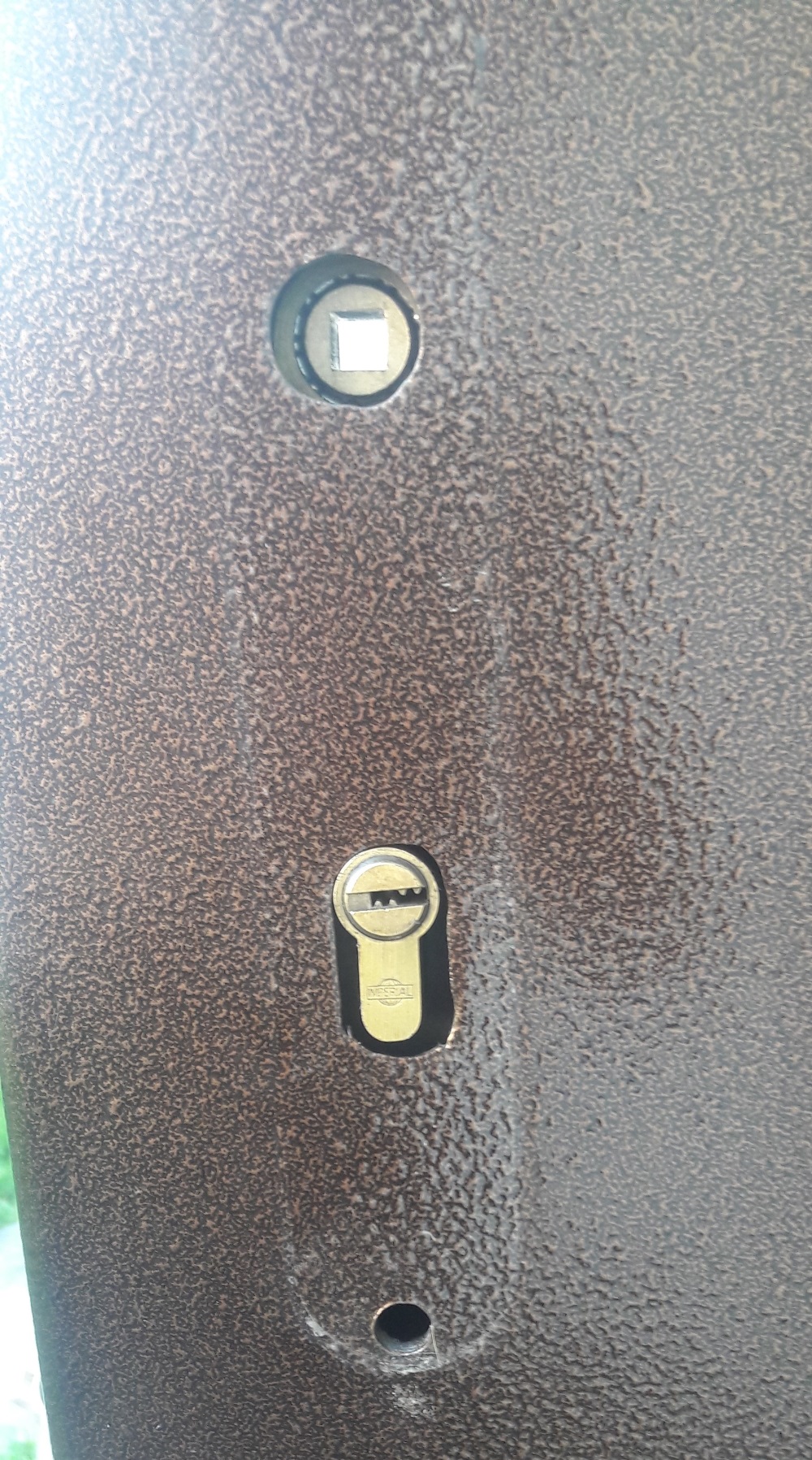

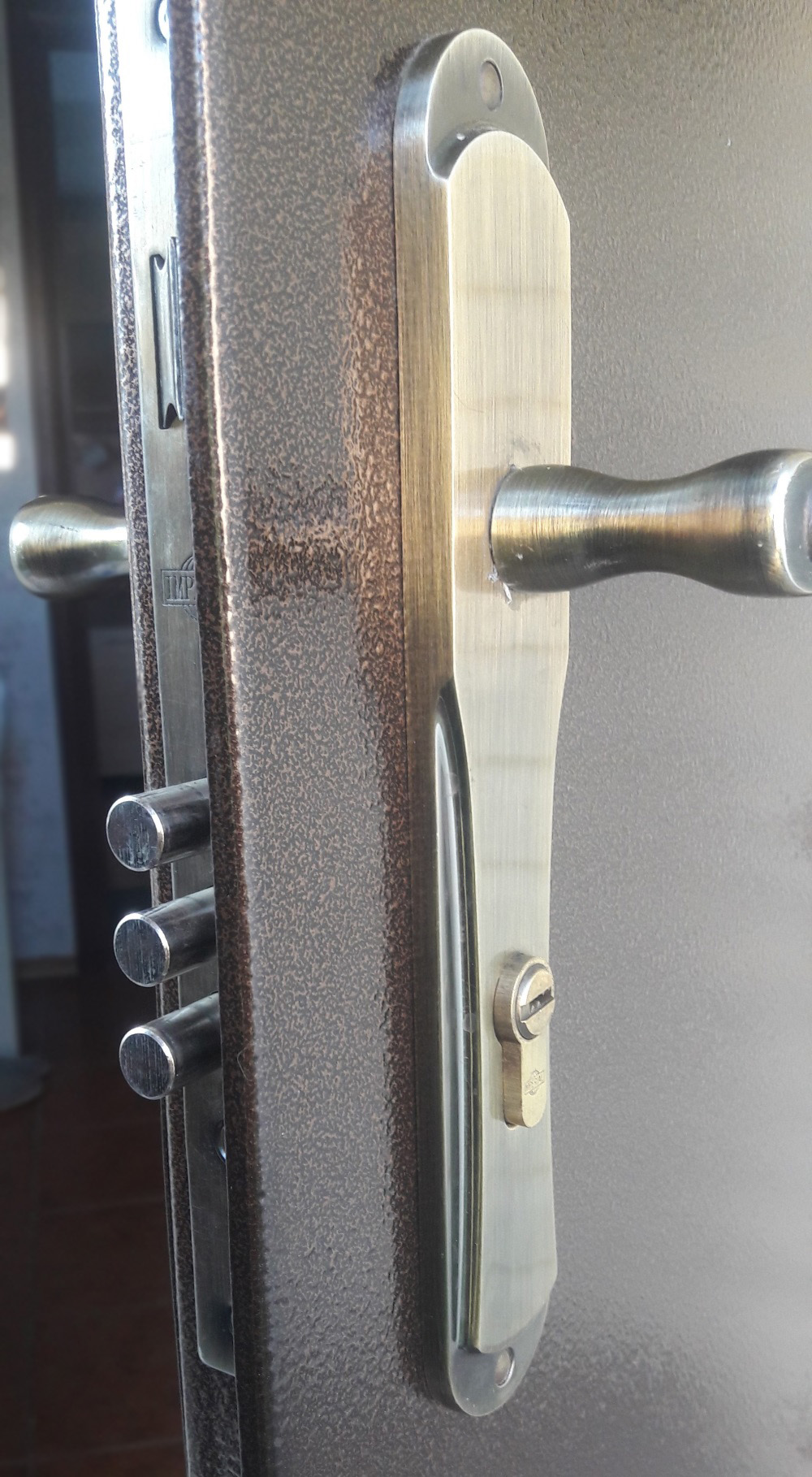

"Высочайшая" культура установки цилиндров - прямое приглашение "гостей". Такую работу не принимать, даже в сарай.
Цилиндр не должен выходить за накладку больше чем на один миллиметр. Врезка цилиндра должна быть по профилю отверстия как в накладке, и не более.
