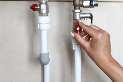

Слив бойлера является необходимой процедурой, которую следует выполнять регулярно, чтобы продлить срок службы устройства и обеспечить его надежную работу. Процесс слива включает в себя очистку бойлера от отложений, которые накапливаются внутри бака в результате нагрева воды. Ниже приведены шаги, которые необходимо выполнить для правильного слива бойлера.
Шаг 1: Выключите электропитание
Прежде всего, выключите бойлер и отключите его от электричества. Это важно для вашей безопасности. Подождите, пока вода внутри бойлера остынет, чтобы избежать ожогов.
Шаг 2: Закройте подачу воды
Следующим шагом будет закрытие подачи воды к бойлеру. Это обычно делается с помощью вентиля на водопроводной трубе, идущей к бойлеру.
Шаг 3: Подключите шланг
Подключите дренажный шланг к сливному клапану вашего бойлера. Опустите другой конец шланга в место, где будет собираться вода (например, в ванну, душ или на улицу).
Шаг 4: Откройте сливной клапан
После того, как вы подключили шланг, откройте сливной клапан. Вода должна начать стекать из бойлера через шланг. Не забудьте открыть горячий водяной кран, чтобы обеспечить доступ воздуха и ускорить процесс слива.
Шаг 5: Полная очистка
Если вы заметили, что вода стекает медленно или с перерывами, вероятно, в бойлере образовались накипь и отложения. В этом случае вам может понадобиться промывка бойлера с использованием специальных средств для устранения накипи.
Шаг 6: Закройте сливной клапан
Когда весь объем воды будет слит, закройте сливной клапан и отсоедините шланг.
Шаг 7: Включите подачу воды
Теперь вы можете включить подачу воды. Проверьте наличие утечек на сливном клапане. Когда бойлер наполнится водой, убедитесь, что воздух вышел из системы, открыв горячий кран до тех пор, пока вода не пойдет ровной струей.
Шаг 8: Включите бойлер
Когда вы убедились, что бойлер полностью наполнен водой, вы можете включить его обратно в сеть и включить.
Важно помнить, что регулярная очистка и слив бойлера обеспечивают его эффективную работу и помогают избежать преждевременных поломок. Следуя вышеуказанным шагам, вы сможете легко и безопасно слить ваш бойлер. Однако, если у вас возникнут проблемы или вопросы, рекомендуется обратиться к профессиональному сантехнику.
