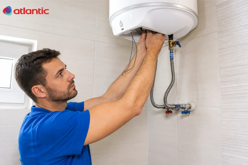

Как правильно установить бойлер
Качественный водонагреватель можно испортить плохим монтажом быстрее, чем кажется. Накопительный бак после заполнения становится тяжелым, поэтому крепление выбирают с учетом материала стены и массы прибора с водой. То, что держит кухонную полку, не обязательно подойдет для бойлера на 80 или 100 литров. Особенно внимательно относятся к пустотелым перегородкам, старой кладке и стенам с неизвестным состоянием основания. Если есть сомнения, нагрузку должен оценить монтажник, а не продавец по фотографии. Отдельно стоит проверить, не мешает ли выбранное место дверце шкафа, вентиляции, счетчикам и другому оборудованию, к которому позже понадобится свободный доступ.
На подаче холодной воды устанавливают предохранительный клапан, который защищает систему от избыточного давления при нагреве. Во время работы из его отвода может периодически появляться вода — это не всегда признак неисправности. Нельзя просто заглушить отвод, потому что он является частью системы безопасности. Если давление в водопроводе высокое или нестабильное, может потребоваться редуктор. Конкретная схема зависит от модели и условий в квартире, поэтому инструкция производителя здесь важнее советов из случайного видео.
Электрическое подключение должно соответствовать мощности бойлера и требованиям производителя. Нужны исправное заземление, подходящая линия, корректная защита и нормальные контактные соединения. В мокрой зоне особенно важна электробезопасность. Я бы не экономил на электрике даже при недорогом водонагревателе: хороший автомат и правильно выполненное подключение стоят намного меньше последствий перегрева проводки или пробоя изоляции.
